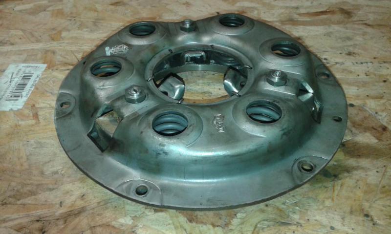

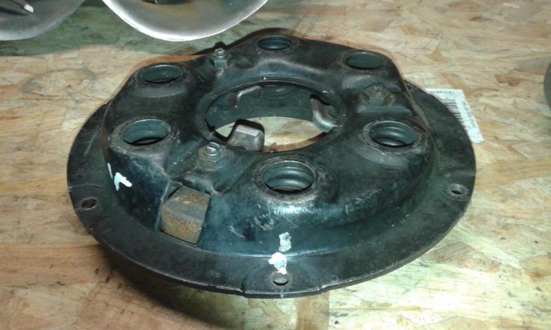

MessagePosté le: Jeu 9 Nov - 05:38 (2017)    Sujet du message: Fiat 25 R de Serge
bonjour,
je mets des photos de mon embrayage ancien et nouveau.
cordialement
Messages: 3 810
MessagePosté le: Jeu 9 Nov - 06:13 (2017)    Sujet du message: Fiat 25 R de Serge
Bonjour Serge,
J'ai fait quelque modification et regrouper tout dans recherche pour le réglage de ton embrayage.
Si tu à démonté le couvercle au dessus de l'embrayage, pour le régler tu mes une tige ou une pince pour bloquer l'arbre primaire qui entre dans la boite de vitesses et tu tourne le moteur à la manivelle, si tu arrive à tourner le moteur, il faut que tu règle les doigts, fait que des quads de tour sur chaque vis pour le réglage, une fois que tu ne peut plus tourner le moteur tu appui sur la pédale d'embrayage et le moteur doit tourner et dés que tu lâche le pédale tu n'arrive plus à le tourner.
Fait un essai avant de tout remonter peut'être qu'il te faudra resserrer d'un quad de tour les vis des doigts
Bon courage, tu va y arrivé
