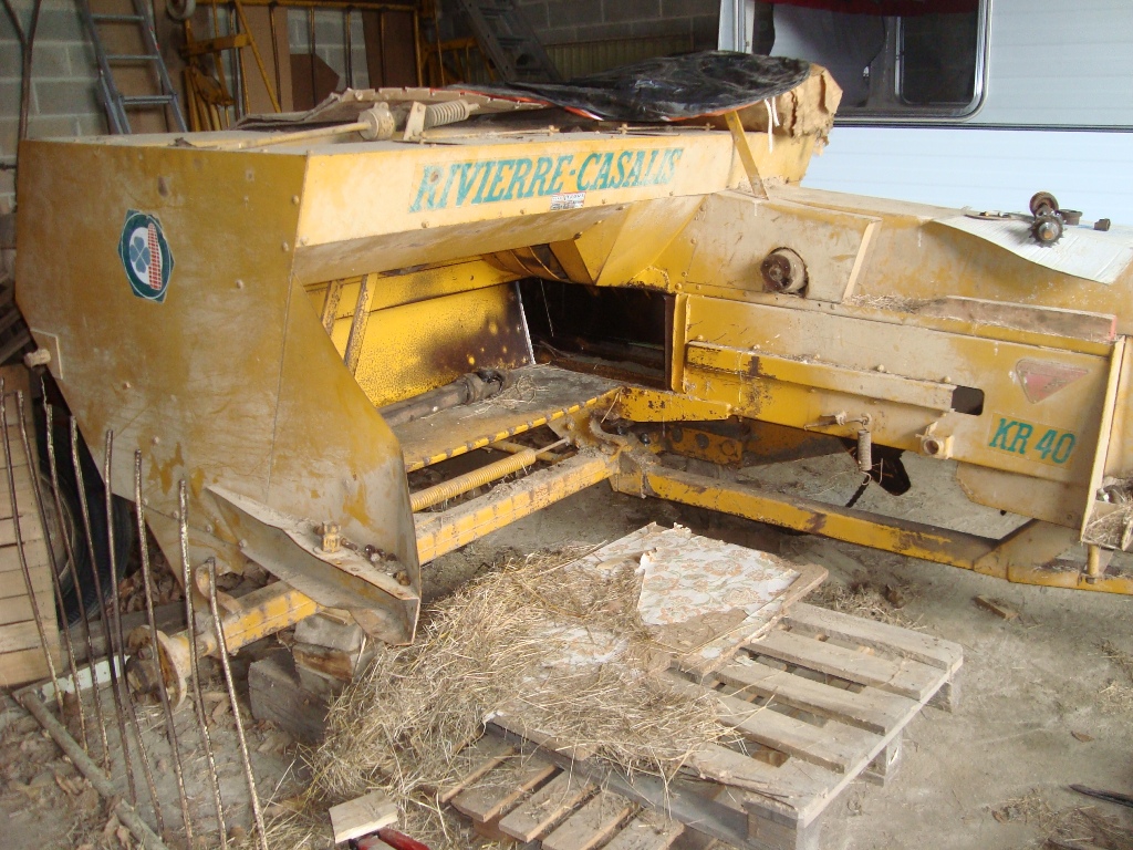

Presse Rivière Casalis KR40

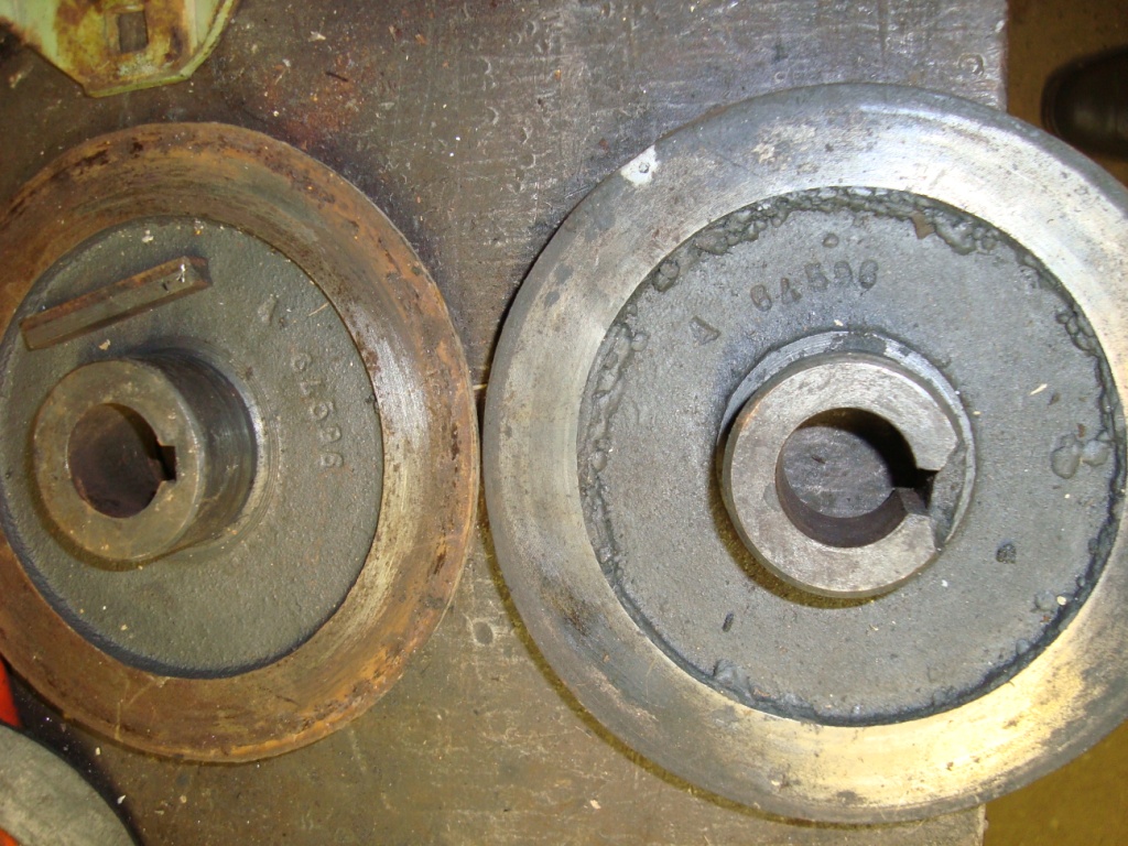

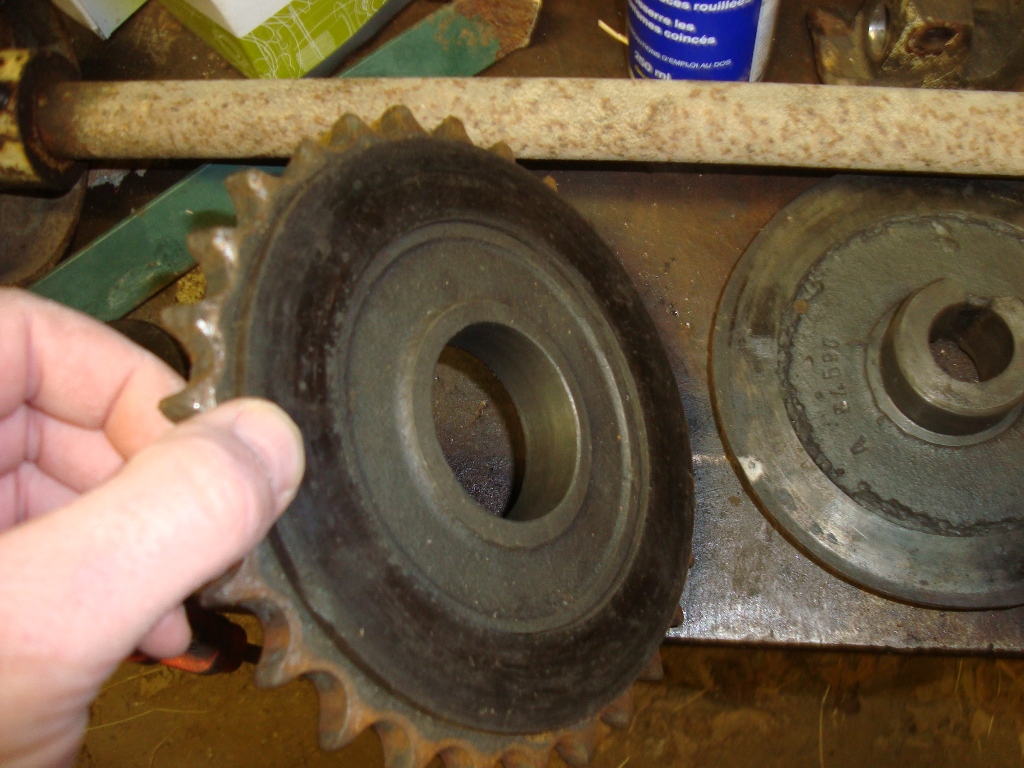

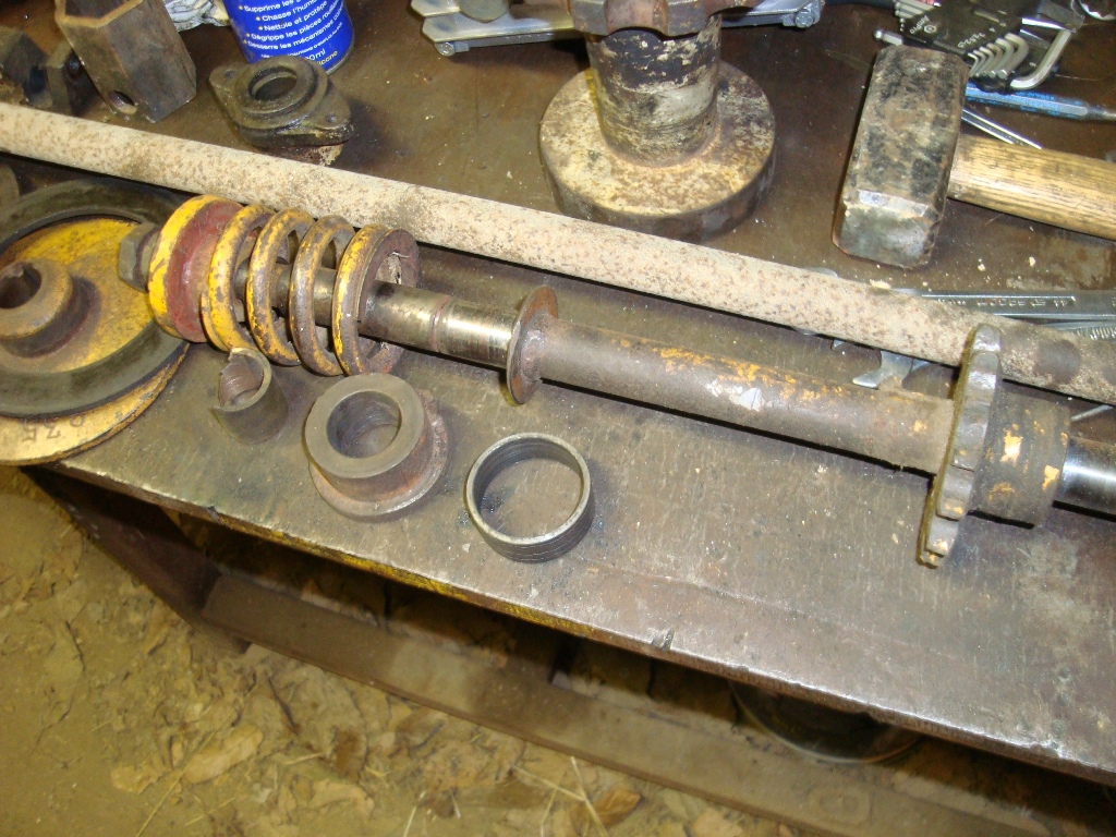

le pick-up de ma vieille presse avait de plus en plus de mal à avaler, l'embrayage se mettait à patiner facilement, malgré un resserrage modéré du ressort. Et à la fin, il fallait arrêter la PDF pour que le pick-up reparte.
J'ai commencé à démonter l'embrayage et le pick-up pour voir ce qui va pas.
Un peu chiant à démonter, la cornière qui supporte le palier de l'arbre d'embrayage avait du se dessouder. Elle avait été ressoudée tant bien que mal, et la tôle entre la cornière et le palier était carrément soudée sur l'essieu par l'intermédiaire d'un petit UAC. Il a fallu attaquer ça à la disqueuse.
Les disques sont un peu gras et leur épaisseur est un peu juste, il faut que je les change.
Il y a aussi quelques bagues d'usure à changer.

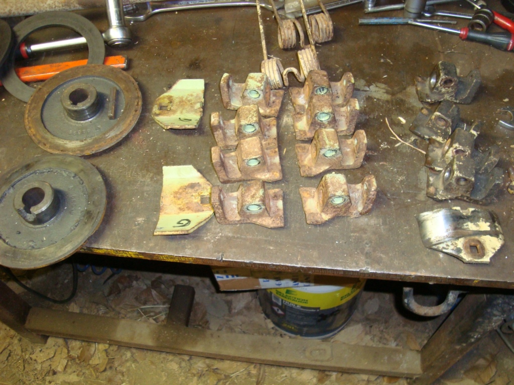

Dans le pick-up, pas mal d'usure aussi : les patins des peignes bien attaqués, et leurs pivots fixés aux chaines ont pris du jeu.
Après pour bien faire il faudrait sortir le piston, (il a un peu de jeu latéral) et mettre ça d'équerre.
A suivre.

coup de bol, j'ai trouvé des pièces en bon état dans mon secteur. Mais il manque des patins, il va falloir que j'en fabrique.
Et finalement mes garnitures ne sont pas mortes, un bon nettoyage suffira.

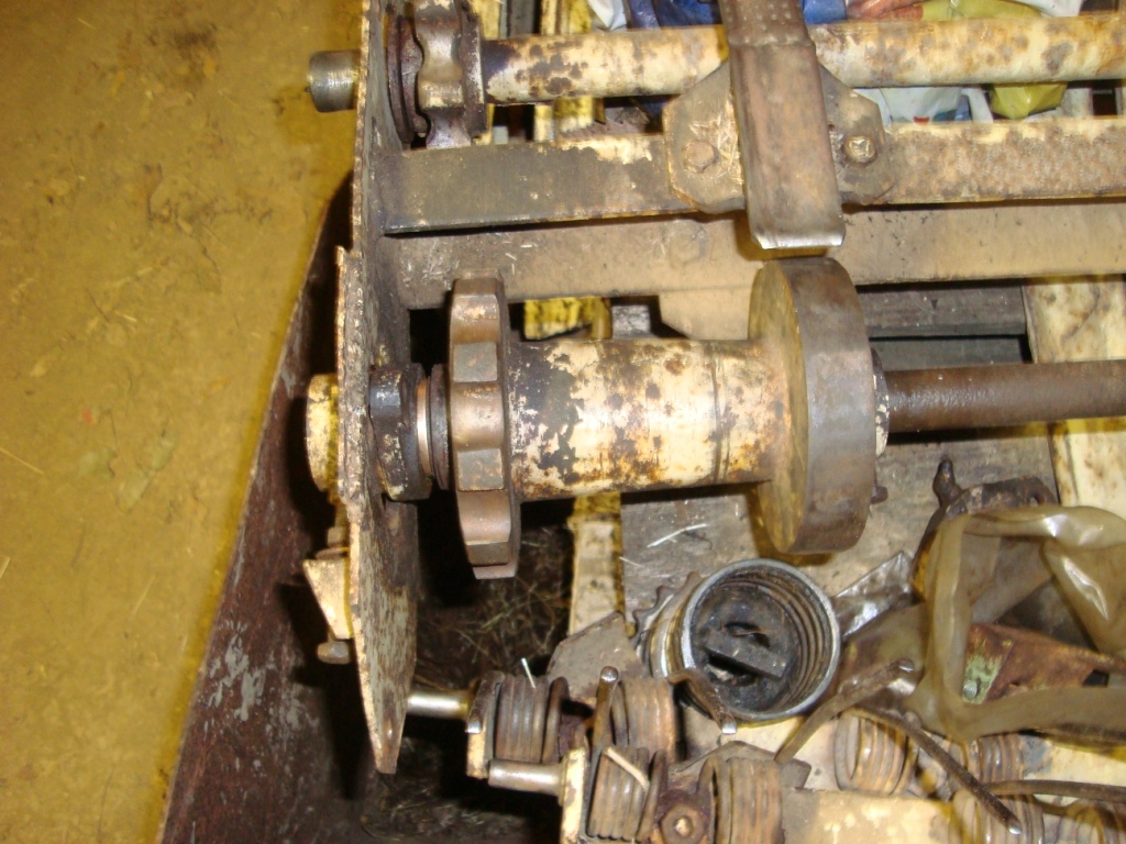

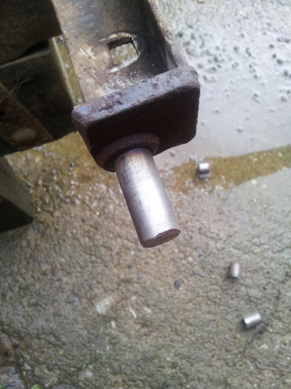

j'avance doucement sur le pick-up. J'ai fabriqué 2 pièces pour fixer le palier de l'arbre d'entrainement, et les patins pour les rateaux. Il faut que je barbouille tout ça.
J'ai remonté l'arbre avant avec une bague bronze neuve dans la noix droite

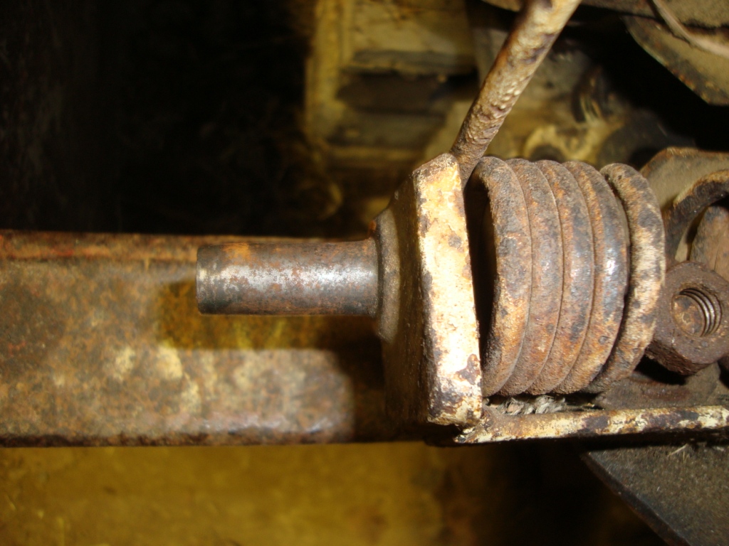

J'hésite pour les axes des rateaux. Ils sont usés irrégulièrement (Ø13~13.7) je crois qu'ils devaient faire Ø14. Et les nouveaux paliers en bon état font Ø15 intérieur. Si je remonte comme ça, les paliers vont s'abimer. Dommage, surtout que ces pièces ne se font plus...
Pour bien faire il faudrait couper au ras les axes usés et repercer bien au centre pour remboiter des axes neufs Ø14, avec un petit cordon à l'opposé.
Ca va être long pour moi pour faire ça bien, et je n'ai plus trop de temps. Et en parlant du temps, dès que la météo sera meilleure il y aura du boulot dehors. Heureusement, c'est pas demain que je vais presser.

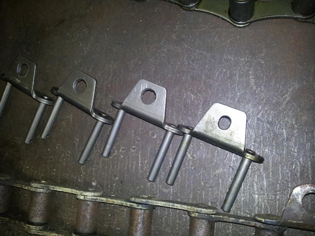

J'ai fini par refaire les axes des rateaux et remonter les patins.

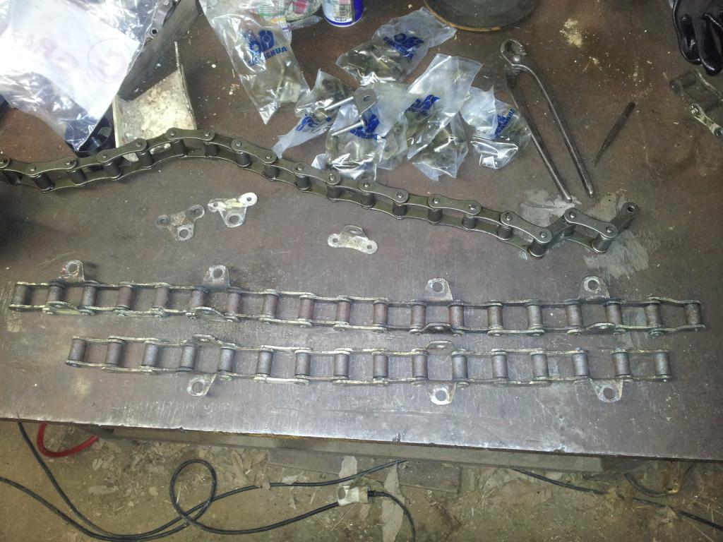

Mais mauvaise surprise, j'ai réalisé en remontant les chaines que les rouleaux "montaient" sur les dents des noix au lieu de tomber au fond. Pourtant elles ont moins de 3% d'allongement.
La chaine est de la S52, mais elle ne se fait plus avec les fixations qui vont bien pour les pivots des rateaux. J'ai trouvé de la S52 neuve et des attaches rapides qui ressemblent. En reperçant les pattes pliées et en récupérant les pattes droites de mes chaines ça devrait le faire.
A suivre

J'ai remonté une des 2 chaînes avec les pivots, ça se présente bien. Mais j'ai encore pas mal de temps à passer avant de faire des balles.
Le beau temps est là,  J'espère que votre matos est prêt contrairement à moi...
Pour info, j'ai trouvé la chaîne sur le site agrizone et les maillons sur agriconomie.
A suivre

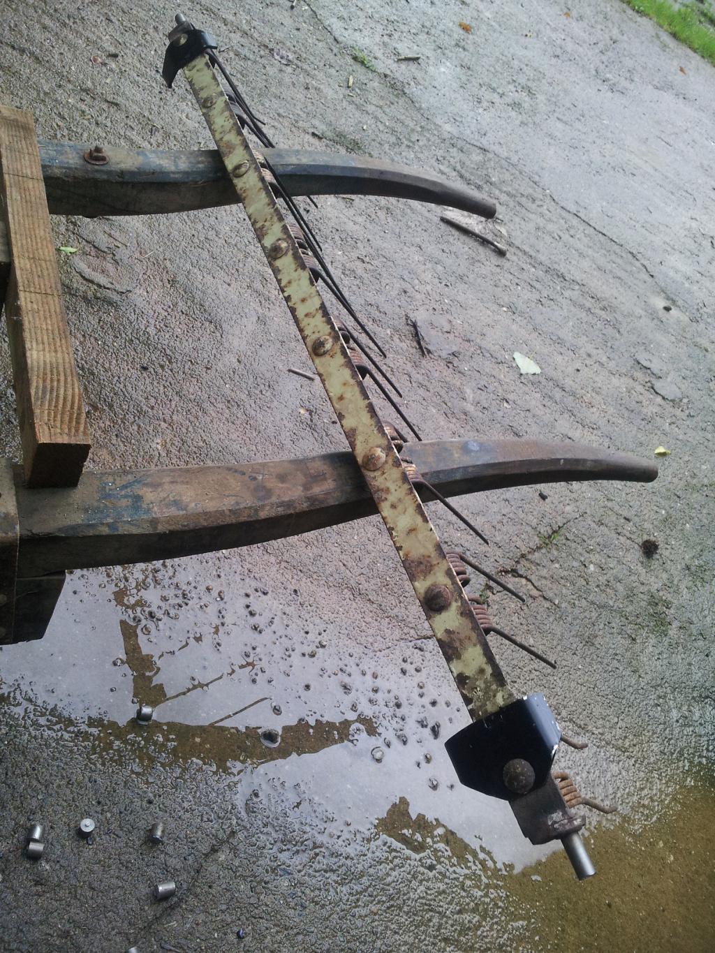

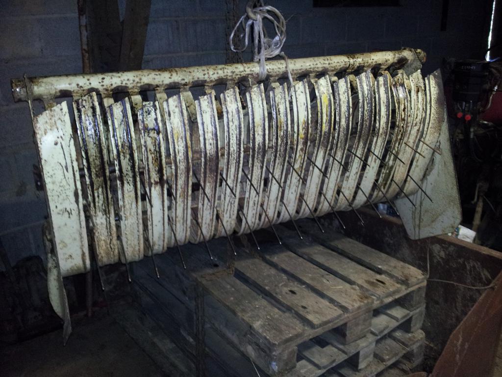

J'avance un peu sur la mienne, mais trop tard pour la 2ème coupe, je l'ai faite roundballer. Tant mieux en fin de compte, car si j'avais remonté ça en catastrophe je n'aurais pas été content du boulot. Et je préfère pousser la révision un peu plus loin avant de la remettre en route parce que je réalise qu'elle a bien vécu et subi quelques rafistolages.

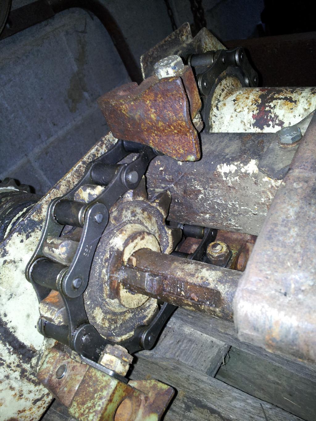

J'ai remonté les chaines. J'ai tourné les noix menantes pour qu'elles travaillent du côté "neuf".
Et enfin le pick up prêt à remettre sur la presse.
Voilà pour l'instant. Avant de remonter le pick-up, je vais tacher de sortir le piston pour voir comment ça se présente, et régler le petit jeu qu'il a.
Il y a aussi un peu de jeu axial sur l'arbre du "vilebrequin", il faut voir le boitier, j'espère que c'est pas grave.
A suivre
