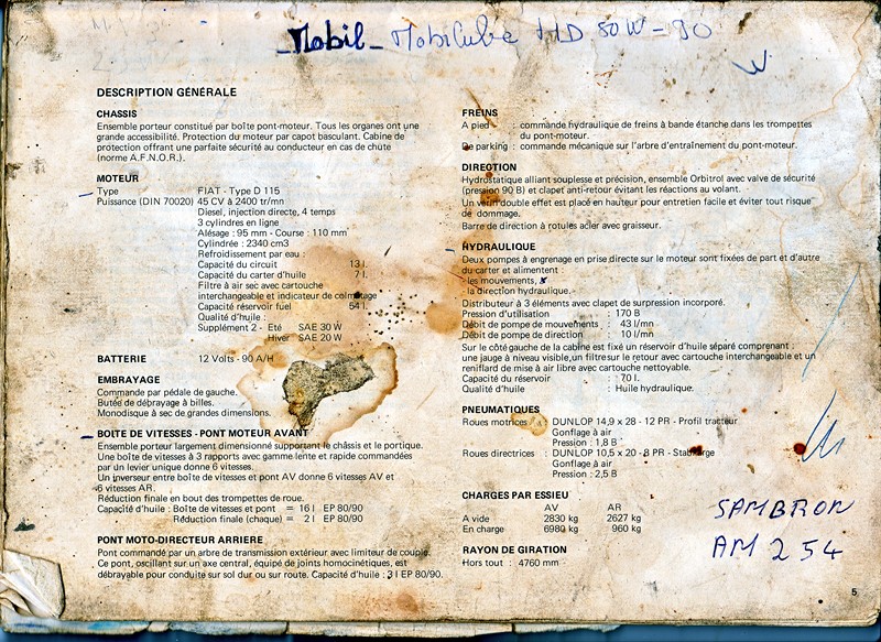

Bonjour ,  avant de poser mes questions je vais me présenter.  Mon prénom est frederic et j'habite dans le Finistère.  Je possède 2 tracteurs  (un goldoni 3050 qui date de 1994 ainsi qu'un renault 751-4 de 1981) J'ai dernièrement acquis un chariot élévateur sambron AM 254
Renseignements techniques chariot élévateur AM 254
je souhaiterais avoir quelques renseignements. Je voudrais savoir quel type d'huile hydraulique il faut mettre dedans , ainsi que dans le pont. J'ai lu dans un précédent message qu'il y avait une personne du forum qui possède la rtma pour ce modèle de machine.Comment faut-il faire pour se la procurer. Merci d'avance de vos réponses et à bientôt sur le forum.

Bonjour, je possède un Sambron am254, malheureusement ce n'est pas une Rtma que je possède mais une genre de notice d'utilisation avec les éclatés pour les pièces à la fin mais sans référence. Pour les renseignement techniques, il faut se baser sur les tracteurs Fiat/Someca/Utb serie 400 et 500, car la notice n'a pas été d'un grand secours. je n'avais plus de frein ni de frein à main, il a fallu que je compose par moi-même.
Voici pour les fluides, personnellement dans les pont j'ai mis de la 80w90 et pour l'hydraulique de l'ISO46.

MessagePosté le: Mer 1 Aoû - 19:12 (2018)    Sujet du message: Fredo 29
Bonsoir Frédéric
 Bienvenue dans l équipe
aussitôt dit aussitôt fait
te voila avec quelques renseignements

Bonsoir je ne suis pas si rapide, en fait Frédéric m'avait contacté par MP il y a 2-3 mois et je n'avait pas été prompt, dès qu'il faut scanner quelques pages et mettre en ligne depuis les MP ont disparus, ça prend pas mal de temps (chose que je ne dispose pas énormément entre le boulot et la famille Embarassed ) et j'ai des soucis d'internet incurables (vive orange et la campagne) avec des problèmes de débit.
C'est pour cela aussi que je mets peu de reportages en ce moment j'espère que ça redevenir plus calme. Il faudrait une fonction où l'on pourrait charger plusieurs photos en même temps comme un album, après je laisse tourner le pc tout seul le temps que ça charge comme sur facedebouc.
